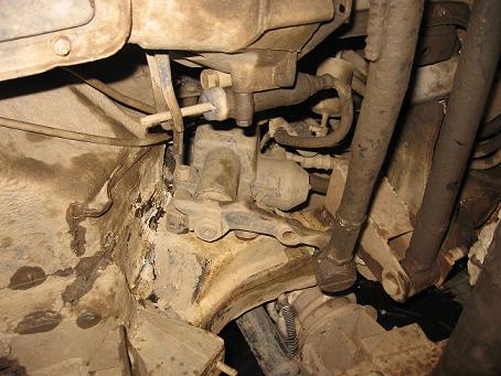

Добрый вечер вас беспокоят с Краснодара у меня вот какая делема. У меня есть авто Ваз 2104 я его использовал для соревнований по джипингу, но меня он устраивает во всем и мне бы хотелось на нем передвигаться спокойно по городу. Так вот что необходимо для внесение изменения в ТС естественно через вашу организацию.
Краткая характеристика.
1 Двигатель газ 3110 змз406
2 РК -газ 69
3 кпп - газ 3110
4 мосты уаз (гражданский)
5 лебетка (за пределы бампера не выходит)

Пришлите фото. Необходимо посмотреть фото рулевого и мостов.

Сообщение Potemin » 04 янв 2011, 16:03

Сообщение Potemin » 04 янв 2011, 16:20
Механизм рулевого управления установлен на штатном месте ваз 2104 (сам механизм от нивы с гидроусилием)

Сообщение Палач » 05 янв 2011, 20:49
Potemin, почему у вас реактивная тяга заднего моста приварена к силовому элементу кузова сбоку, нелучше её приварить снизу, судя по фото, сварочный шёв, односторонний.

Сообщение Potemin » 06 янв 2011, 09:57
Изначально так и было. Но часть кузова начинала лопаться т. к. ударные нагрузки в нашей местности велики, и тяга крепилась тока к усилителю кузова , пришлось переделать на боковой захват и с обратной стороны кузова положить метал S -3 в местах крепления тяг, а приварено в 4-ох местах (по кругу). Все крепежи кузова выполнены в этом же порядке.
