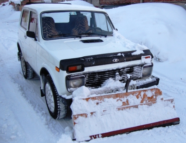

Добрый день, честно сказать особой потребности в легализации подобного навесного оборудования нет,
но всё же интересно, возможно ли узаконить, что бы при переезде от одного гаража к другому не снимать?
На снимке в рабочем положении, а вообще поднимается и жёстко фиксируется...

Да, возможно при соблюдении требований Приложения №6 ТР:
1.13. Требования к транспортным средствам для коммунального хозяйства и содержания дорог

Сообщение СЕРГЕЙ GS » 12 янв 2011, 14:16
VladimirVS писал(а):Да, возможно при соблюдении требований Приложения №6 ТР:
Вот где бы ещё найти технический регламент? Неоднакратно в сети сталкивался на упоминание о том, что вышел НОВЫЙ, но даже текста старого найти не смог...

Сообщение ГригорийФФ » 12 янв 2011, 14:44
см.официальный сайт Агенства по техрегулированию
Принятые технические регламенты Технический регламент "О безопасности колесных транспортных средств"
там и регламент и поправки к нему
