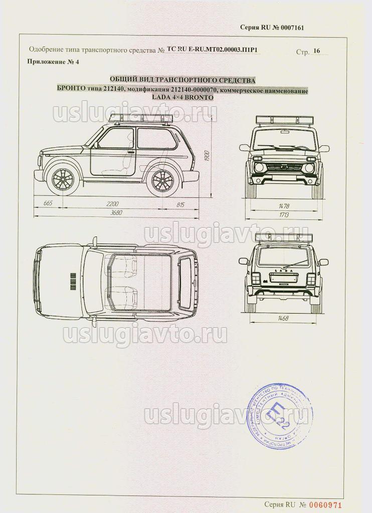

Ниже разъяснения имеется ОТТС, в котором указан обсуждаемый компонент.
Информационное письмо относительно установки «внешних световых приборов для обеспечения освещенности рабочих органов и рабочей зоны» на транспортных средствах
Если посмотреть страницу 5 ОТТС, то там указаны фары рабочего света и условия их использования.

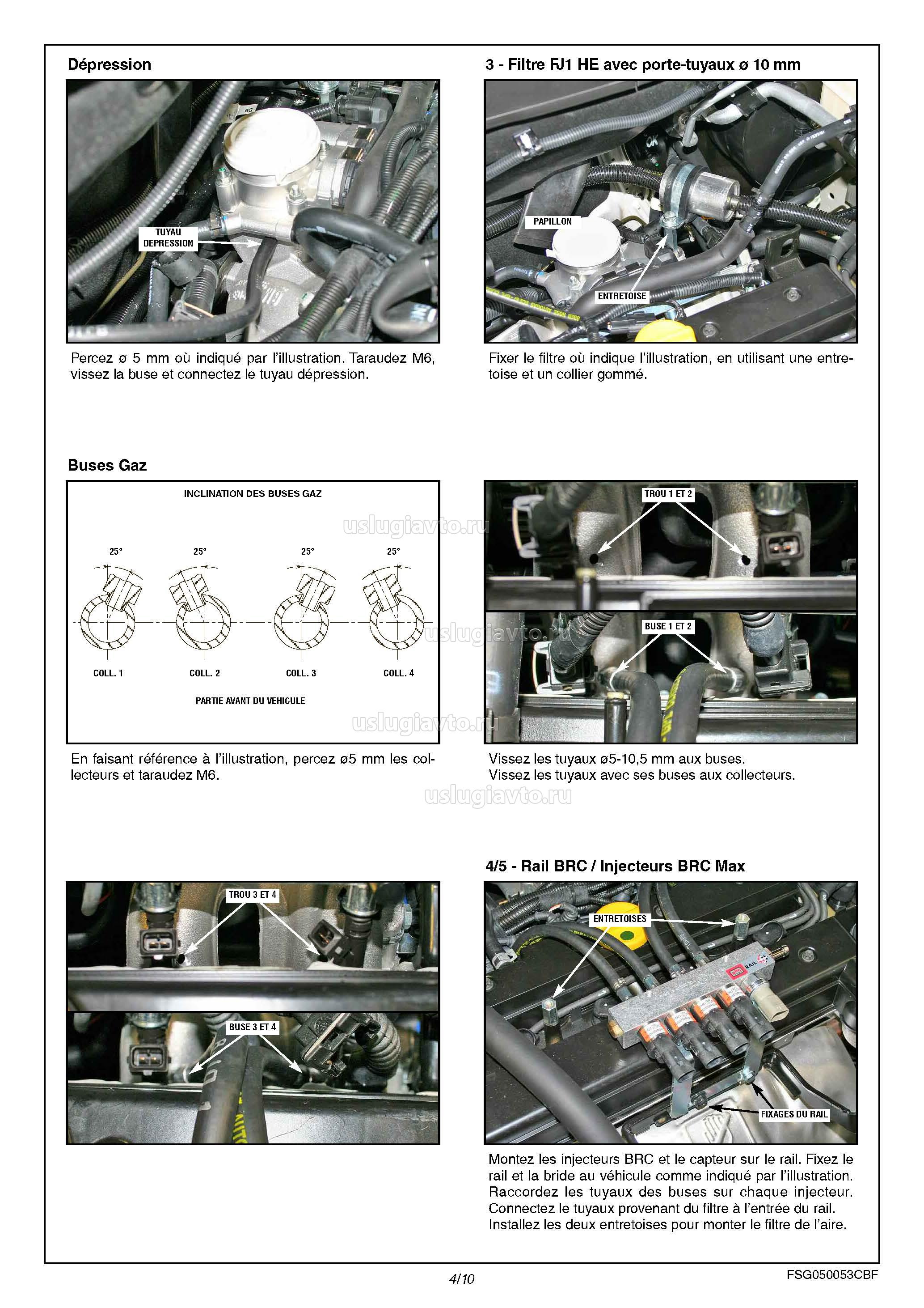

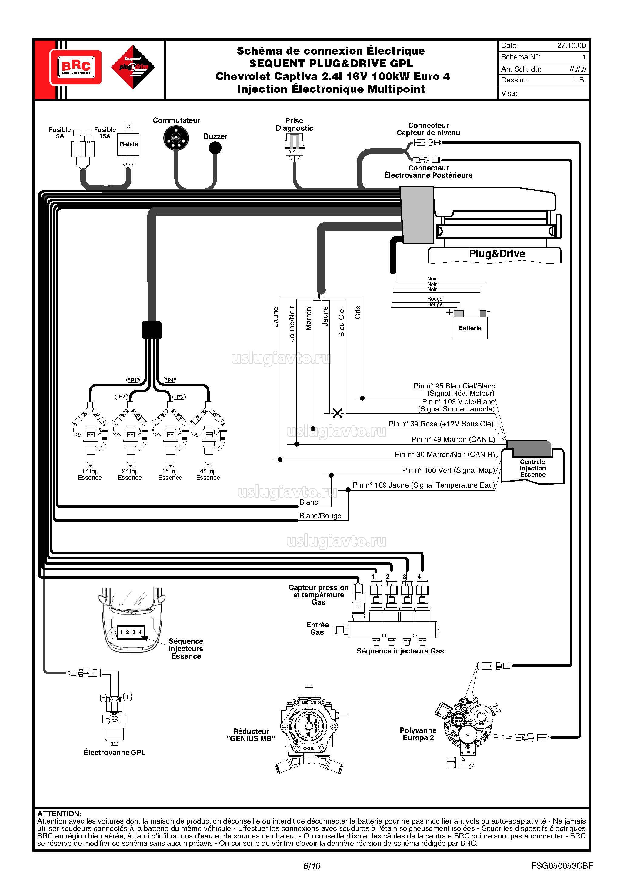

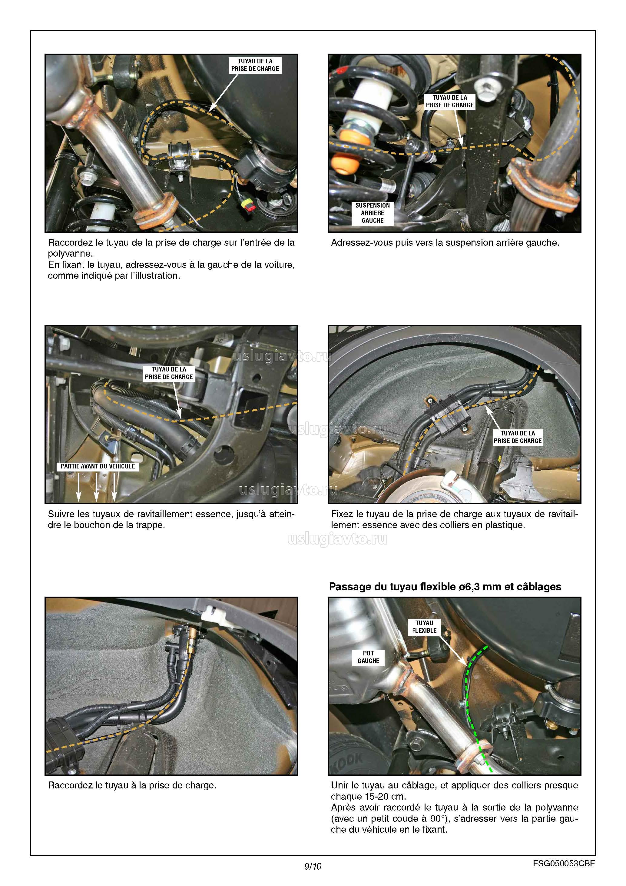

Информационное письмо относительно размещения и установки оборудования для питания двигателей транспортных средств газообразным топливом
Возможность установки нештатных запасных частей и дополнительных элементов конструкции на транспортных средствах, находящихся в эксплуатации и зарегистрированных в ГИБДД регламентируется разделом 4 (п.75-80) Технического регламента Таможенного союза «О безопасности колесных транспортных средств» (ТР ТС 018/2011), предусматривающим проведение регистрационных действий на основании «Заключения предварительной технической экспертизы», «Протокола...» и «Свидетельства о соответствии конструкции требованиям безопасности». Требования безопасности в отношении находящихся в эксплуатации транспортных средств в случае внесения изменений в их конструкцию, путем установки оборудования для питания двигателей газообразным топливом (сжиженным нефтяным газом – СНГ, компримированным природным газом – КПГ), должны обеспечиваться в соответствии с пунктом 8 Приложения №9 ТР ТС 018/2011. Согласно п. 8.1. На транспортное средство может устанавливаться только газобаллонное оборудования, тип которого был сертифицирован по правилам ЕЭК ООН №115 для соответствующего семейства транспортных средств. Пунктом 8.2 установлено, что размещение и установка оборудования для питания двигателей газобаллонным топливом для ТС должна осуществляться в соответствии с Правилами ЕЭК ООН № 36, 52, 66 и 115, а производитель работ по внесению изменений в конструкцию ТС должен предоставить заверенные изготовителем, или поставщиком, или продавцом копии сертификатов соответствия на отдельные элементы оборудования по Правилам ЕЭК ООН №67 (в случае установки СНГ) или Правилам ЕЭК ООН №110 (в случае установки КПГ), копии сертификатов соответствия на тип газобаллонной системы в целом для соответствующего семейства транспортных средств – по Правилам ЕЭК ООН №115 и декларацию производителя работ по внесению изменений в конструкцию ТС в соответствии с установленными правилами. Требования по размещению и монтажу отдельных элементов системы СНГ/КПГ регламентируются разделом 6 Правил ЕЭК ООН №115. С учетом положений п.6.1.1.3, непосредственно установка элементов системы СНГ/КПГ должна выполнятся только так, как это определенно в руководстве/инструкции по установке (данные руководство/инструкция является обязательным компонентом системы СНГ/КПГ, как при оценке соответствия, так и при реализации покупателю п.7.1.3.3, 7.1.3.4 и 7.1.3.6 настоящих правил). При этом, в соответствии с примечанием к п. 1.5 данных Правил ЕЭК ООН, в отношении требований по безопасности для ТС оснащенных модифицированной̆ системой̆, рекомендуется применять минимальные требования, предусмотренные Правилами ЕЭК ООН № 67 с поправками серии 01 (для СНГ) или Правилами ЕЭК ООН №110 (для КПГ). Согласно требований п.17.1.6 Правил ЕЭК ООН № 67 - систему СНГ устанавливают таким образом, чтобы обеспечивалась ее максимальная возможная защита от повреждения, например повреждения, обусловленного смещением элементов оборудования транспортного средства, столкновением, попаданием гравия или же обусловленного погрузкой или разгрузкой транспортного средства либо смещением этого груза. А также требований п.18.1.6 Правил ЕЭК ООН № 110 - систему КПГ устанавливают таким образом, чтобы обеспечивалась ее максимальная возможная защита от повреждений, например повреждений, вызванных смещением элементов оборудования транспортного средства, столкновением, попаданием гравия или обусловленных загрузкой или разгрузкой транспортного средства либо смещением этих грузов. По нашему мнению, п.17.1.6 Правил ЕЭК ООН № 67 и п.18.1.6 Правил ЕЭК ООН № 110 имеют очень широкие дискретные требования, которые усложняют процесс оценки соответствия, как испытательной лабораторией, так и надзорным органам (ГИБДД) при установке газобаллонного оборудования. Требование по обеспечению максимально возможной защиты можно трактовать необходимостью установки каждого компонента ГБО в бронекапсулу. Максимально возможную защиту невозможно обеспечить в принципе, так как это совокупность экономических и технологических возможностей, как установщика, так и заказчика. По нашему опыту основной задачей Правил ЕЭК ООН является регламентация именно минимальных требований к безопасности конструкции транспортного средства! Считаем, что вышеперечисленные требования безопасности будут выполнены, при установке оборудования для питания двигателей ТС газообразным топливом, в соответствии с руководством/инструкцией по установке модифицированных систем СНГ/КПГ на транспортном средстве, предоставленной органу по сертификации проводившему оценку компонентов ГБО, с обязательным предоставлением сертификатов соответствия требованиям ТР ТС 018/2011, включающих в себя требования Правил ЕЭК ООН № 67,110 и 115. Пример такого «руководства по установке» от компании «BRC» на автомобиль Chevrolet Captiva 2.4i 100 kW 4WD прилагаем на 10 листах.
Информационное письмо:
Информационное письмо относительно размещения и установки оборудования для питания двигателей транспортных средств газообразным топливом_Страница 1
Информационное письмо относительно размещения и установки оборудования для питания двигателей транспортных средств газообразным топливом_Страница 2
Инструкция:
Инструкция_Страница 1
Инструкция_Страница 2
Инструкция_Страница 3
Инструкция_Страница 4
Инструкция_Страница 5
Инструкция_Страница 6
Инструкция_Страница 7
Инструкция_Страница 8
Инструкция_Страница 9
Инструкция_Страница 10

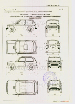

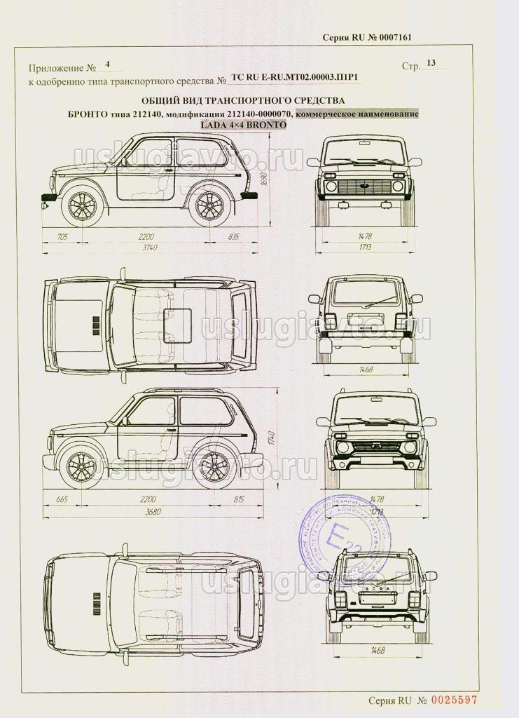

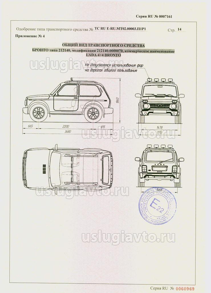

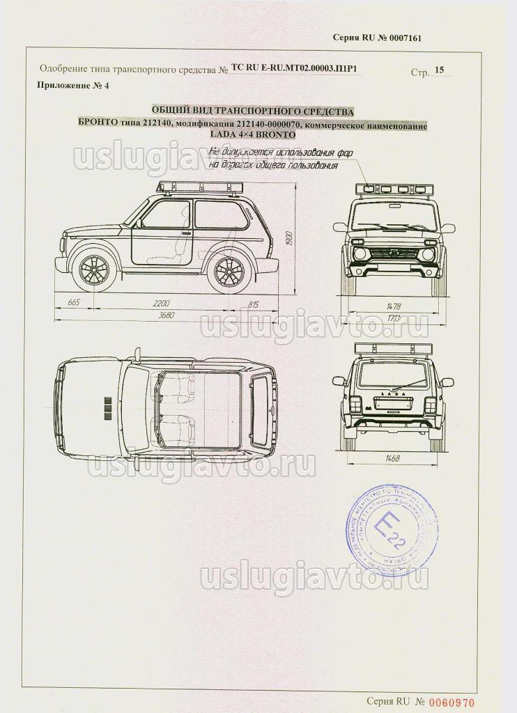

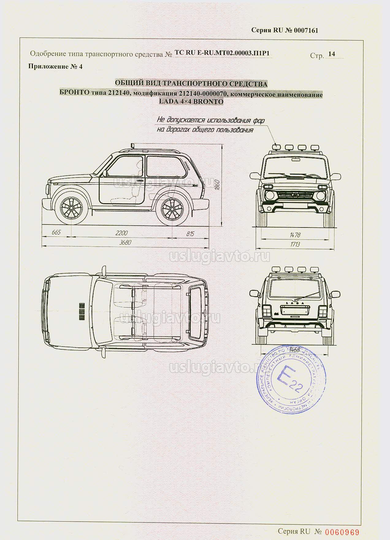

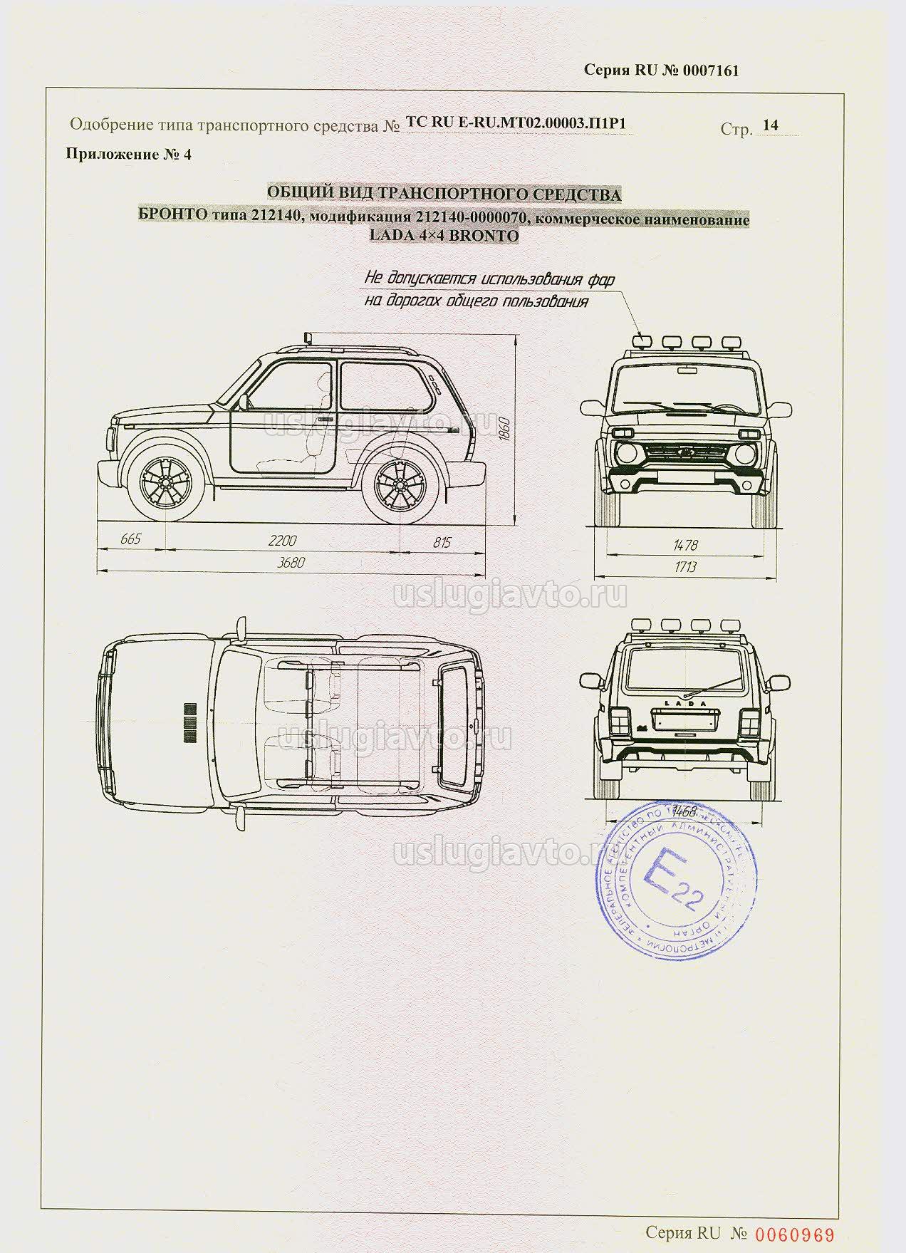

Разъяснение относительно монтажа на находящееся в эксплуатации ТС нештатных компонентов («рабочего освещения») и вопросов, связанных с истекшим сроком действия сертификата соответствия.
Рабочий свет (2)
Источник рабочего освещения
Возможность установки нештатных компонентов и дополнительных элементов конструкции, а именно, установки устройств «рабочего освещения» на транспортных средствах находящихся в эксплуатации и зарегистрированных в ГИБДД регламентируется п.75-80 раздела 4 технического регламента (ТР) таможенного союза ТС 018/2011 «О безопасности колесных транспортных средств» «Проверка выполнения требований к транспортным средствам, находящихся в эксплуатации, в случае внесения изменений в их конструкцию».
Согласно п.16 Раздела IV «Требования безопасности» ТР ТС 018/2011:
16. Реализация требований безопасности обеспечивается выполнением Правил ЕЭК ООН, Глобальных технических правил, непосредственно положений настоящего технического регламента в соответствии с:
1) пунктами 11-15 и приложениями N 2 и 3 - в отношении типов выпускаемых в обращение транспортных
средств (шасси);
2) пунктами 11 - 15 и приложениями N 4 и 8 - в отношении выпускаемых в обращение единичных
транспортных средств;
3) приложением N 5 - в отношении габаритных и весовых ограничений выпускаемых в обращение
4) приложением N 6 - в отношении выпускаемых в обращение специальных и специализированных
транспортных средств с учетом их функционального назначения;
5) пунктами 11 - 14 и приложением N 8 - в отношении находящихся в эксплуатации транспортных средств;
6) приложением N 9 - в отношении находящихся в эксплуатации транспортных средств в случае внесения изменений в их конструкцию.
Таким образом применять требования Приложения 8 ТР ТС 018/2011 в отношении находящихся в эксплуатации транспортных средств в случае внесения изменений в их конструкцию недопустимо.
Согласно Определению из ТР ТС 018/2011:
"внешние световые приборы" – это устройства для освещения дороги, государственного регистрационного знака, а также устройства световой сигнализации.
Т.к. устройства «рабочего освещения» не являются «устройствами освещения и световой сигнализации» и используются исключительно вне дорого общего пользования, то требования правил ООН №48, а также требования п.9 Приложения №9 ТР ТС 018/2011 к ним не могут быть применены.
В связи с тем, что устройства «рабочего освещения» являются источниками электромагнитного излучения, такие приборы должны в обязательном порядке пройти процедуру подтверждения соответствия требованиям Правил ООН №10 «Единообразные предписания, касающиеся официального утверждения транспортных средств в отношении электромагнитной совместимости». На устройстве «рабочего освещения» должна быть нанесена соответствующая маркировка со знаком официального утверждения.
В подтверждение допустимости установки на ТС устройств «рабочего освещения» для использовании их вне дорог общего пользования может служить действующее ОТТС TC RU E-RU.MT02.00003.П1Р1, выданное в соответствии с требованиями ТР ТС 018/2011 органом по сертификации ОС «САТР-ФОНД», срок действия с 26.12.2016 по 25.12.2019 г.
Что касается установки на ТС компонентов, подлежащих обязательной сертификации, но с истекшим сроком действия сертификата, то их реализация и использование на территории РФ возможна в течение всего срока годности или службы продукции, согласно Статьи 28 ФЗ «О техническом регулировании» от 27 декабря 2002г. №184-ФЗ:
... 2. Заявитель (производитель или официальный представитель в РФ – Примечание ИЛ) обязан:
… приостанавливать или прекращать реализацию продукции, если срок действия сертификата соответствия или декларации о соответствии истек, за исключением продукции, выпущенной в обращение на территории Российской Федерации во время действия декларации о соответствии или сертификата соответствия, в течение срока годности или срока службы продукции, установленных в соответствии с законодательством Российской Федерации.
Приложение ОТТС TC RU E-RU.MT02.00003.П1Р1 на 16 листах.

оценки по каждому изменению (соответствует либо не соответствует требованиям технического регламента ).
Исходя из вышеуказанного, документы оформленные с нарушением указанных требований могут признать недействительными, в том числе и по истечению 3-х и более лет, а это в свою очередь повлечет аннулирование регистрации транспортного средства, в которое были внесены изменения в конструкцию на основании выданных испытательной лабораторией документов.
