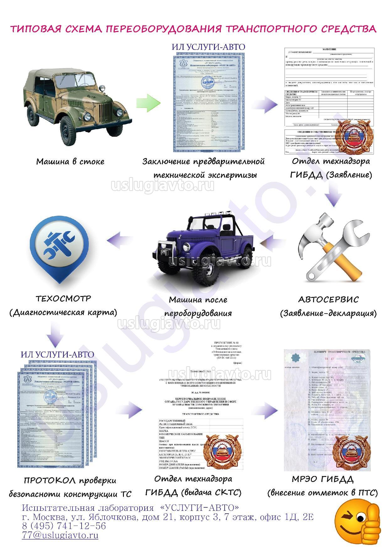

Наглядное пособие легализации тюнинга транспортного средства
Типовая схема действий при легализации тюнинга на ТС
(Осуществляется в соответствии с требованиями раздела 4 главы V Технического регламента Таможенного союза 018/2011 и методическими рекомендациями подготовленными ГАИ России)
Экспертиза разделена на два этапа:
I Этап Предварительная техническая экспертиза, целью которой является оформление "Заключения предварительной технической экспертизы конструкции транспортного средства";
II Этап Проверка безопасности конструкции после внесения изменений в конструкцию, итоговым документом до обращения в ГИБДД для выдачи "Свидетельства" является оформление "Протокола технической экспертизы после внесения изменений в конструкцию транспортного средства"

I Этап оформление "Заключения предварительной технической экспертизы конструкции транспортного средства"
1. Предоставление документов необходимых для получения "Заключения предварительной технической экспертизы конструкции транспортного средства": ТС на осмотр предоставлять не обязательно! (если необходимо, мы запросим фото).
- Заявка,
- Паспорт транспортного средства (ПТС) с двух сторон,
- Свидетельство о регистрации транспортного средства (СОР) с двух сторон (по желанию),
- Документы удостоверяющие право собственности на устанавливаемые номерные агрегаты (двигатель, раму, кузов...) (справка-счет, договор купли-продажи, свидетельство на высвободившийся номерной агрегат и т.д.); планировку салона (до/после переоборудования); и т.д. в зависимости от вида переоборудования.
- Контактная информация (почтовый адрес отправки, телефон...)
Все документы предоставляются в виде копий по электронной почте.
2. Обращаетесь в ГИБДД для получения решения о возможности внесения изменений в конструкцию ТС на основании представленных документов и непосредственно транспортное средство на осмотр:
- Заявление о рассмотрении возможности внесения изменений в конструкцию ТС;
- Документа удостоверяющего личность заявителя;
- Паспорт транспортного средства (ПТС);
- Свидетельство о регистрации ТС;
- Заключения предварительной технической экспертизы конструкции транспортного средства;
- Транспортное средство.
Далее необходимо выполнить работы по переоборудованию ТС в соответствии с вышеуказанным "Заключением предварительной технической экспертизы конструкции транспортного средства", собственником самостоятельно или на сертифицированном предприятии в зависимости от рекомендаций приведенных в вышеуказанном "Заключении...".
3. Обращаетесь в сертифицированный сервис, где производите переоборудование. Сервис заполняет заявление - декларацию и выдает копии своих сертификатов. На самостоятельно проведенные работы по внесению изменений в конструкцию транспортного средства заявление - декларация заполняется и подписывается собственником транспортного средства.
4. Техническое состояние и конструкция ТС после внесенных изменений проверяются на пункте технического осмотра (ПТО). По результатам проверки оформляется диагностическая карта.
II Этап оформление "Протокола технической экспертизы после внесения изменений в конструкцию транспортного средства"
Необходимые для оформления "Протокола" документы:
форма Заявки для получения "Протокола..."
- 1) "Заключения предварительной технической экспертизы конструкции транспортного средства"
- 2) Паспорт транспортного средства (ПТС) с двух сторон;
- 3) Свидетельство о регистрации транспортного средства (СОР) с двух сторон;
- 4) Заявление с решением о возможности внесения изменений в конструкцию ТС с резолюцией (отметкой ГИБДД);
- 5) Документы, удостоверяющие право собственности на устанавливаемые номерные агрегаты (двигатель, раму, кузов...) (справка-счет, договор купли-продажи, свидетельство на высвободившийся номерной агрегат и т.д.); планировку салона (до/после переоборудования); и т.д. в зависимости от вида переоборудования;
- 6) Заверенные в установленном порядке копии сертификатов соответствия на используемые для переоборудования составные части и предметы оборудования, запасные части и принадлежности, подлежащие обязательной сертификации (в случае отсутствия маркировки знаком соответствия и только если они новые);
- 7) Диагностическую карту;
- 8) Заявление-декларацию об объеме и качестве выполненных работ;
- 9) Копию сертификата сервиса с расшифровкой кодов услуг;
- 10) Фотографии ТС после внесения изменений в конструкцию. (Моторный отсек до и после, все таблички и общий вид)
- 11) Контактная информация (почтовый адрес отправки, телефон...)
5. Выдача свидетельства.
Для получения свидетельства собственник транспортного средства представляет в подразделение ГИБДД транспортное средство и следующие документы:
- а) заявление (Приложение 1);
- б) документа, удостоверяющего личность заявителя;
- в) доверенности, договора, либо иного документа, удостоверяющего полномочия заявителя на представление интересов владельца транспортного средства, в случаях предусмотренных законодательством Российской Федерации;
- г) регистрационного документа транспортного средства и паспорта транспортного средства (при их наличии у заявителя);
- д) заключение предварительной технической экспертизы конструкции транспортного средства.
- е) Заявления-декларации (Приложение № 2);
- ж) Заверенных в установленном порядке копий сертификатов соответствия на использованные составные части и предметы оборудования, запасные части и принадлежности, подлежащие обязательной сертификации (в случае отсутствия маркировки знаком соответствия);
- з) Протокола технической экспертизы после внесения изменений в конструкцию транспортного средства.
- и) Сведения об уплате государственной пошлины
Документы оформляются как правило в день обращения.
Срок оформления документов на типовое переоборудование в течении 1-2 часов!!!
